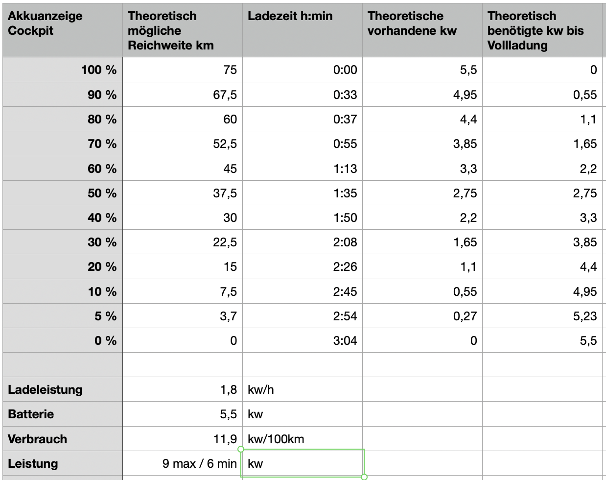

  • Denke mal viele sind wie ich Technik Freaks.Deshalb versuche ich Irrtümer durch Fakten zu Belegen.
    Würde mich freuen, wenn andere Minicar Besitzer ihre Erfahrung hier mitteilen.
    Würde dann gerne die Werte in meine Liste Aktualisieren.

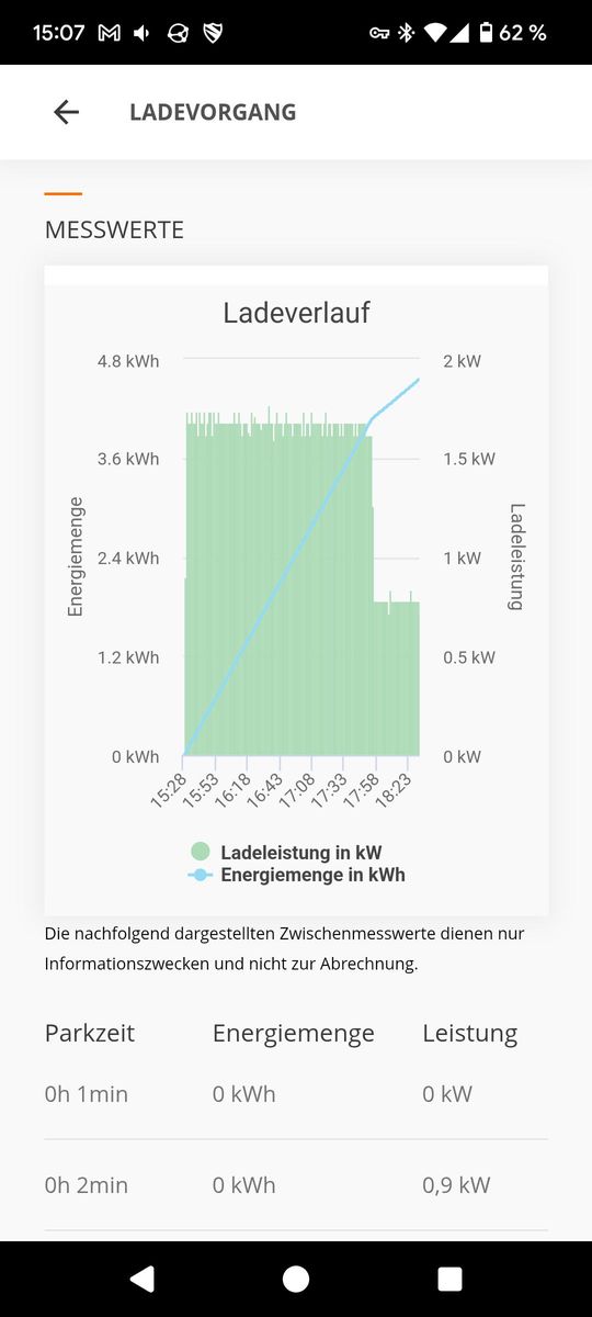

    Wichtigste was nicht immer erwähnt wird, ist der Maximale Verbrauch beim Ladevorgang.
    Dieser beträgt genau 1,8 kw.Das bedeutet, das an einer Schuko Steckdose nur max. 7,5 A gezogen werden.
    Standard Absicherung sind 16 A, also das doppelte.
    Die Liste gibt die Maximale mögliche Kapazität im Idealfall an.
